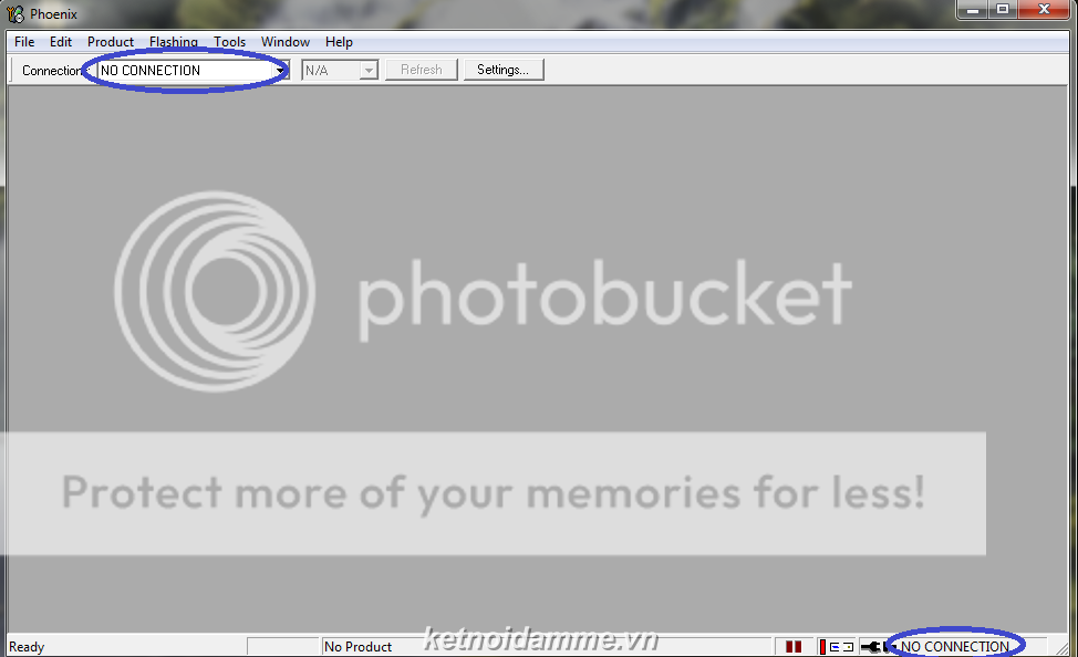

    • Điện thoại phải tắt hẳn, rút cáp ra khỏi điện thoại.(Máy bị deadphone thì tất nhiên là tắt ngủm rồi:))
    • Mở Phoenix nhấn vào tùy chọn File - Manage Connections. Chuyển về chế độ No Conection, nhấn Apply – Close. Nếu mở Phoenix mà đang ở chế độ No Conection như bên dưới thì các bạn bỏ qua bước này.

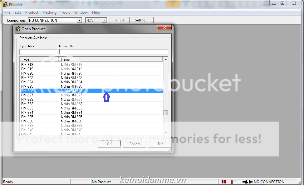

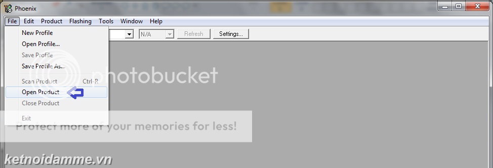

    • Tiếp tục chọn File - Open Products. Các bạn chọn đúng RM máy của bạn rồi nhấn OK

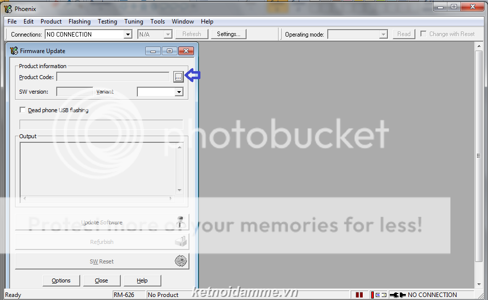

    • Sau khi Phonenix đã nhận RM-XXX, các bạn tiếp tục chọn Flashing - Firmware Update. Nhấn vào ô có dấu như hình bên dưới.
    [​IMG][​IMG]

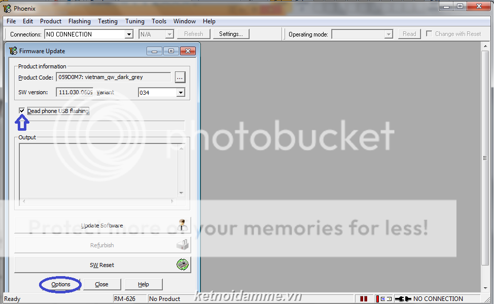

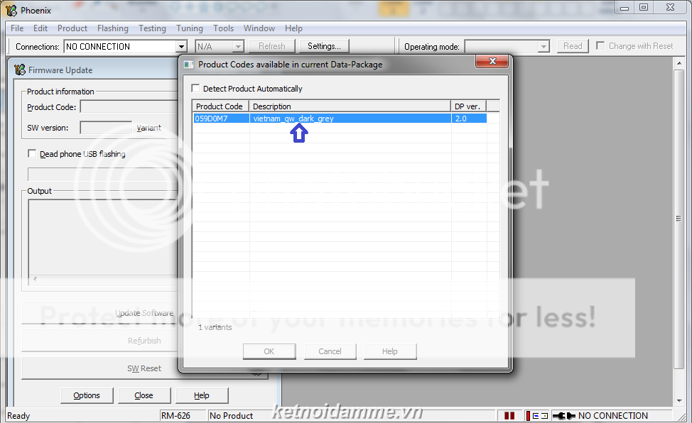

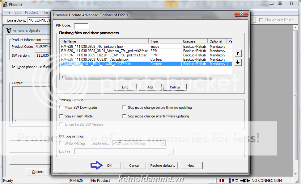

    • Phoenix sẽ hiện ra một bảng gồm các gói FW hiện có trong máy, chọn 1 bản cho tương thích máy của bạn rồi nhấn OK.

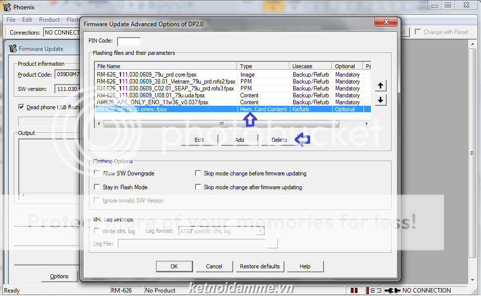

    • Tiếp theo các bạn đánh dấu tick vào ô Deadphone USB và nhấn vào Options ở bên dưới.

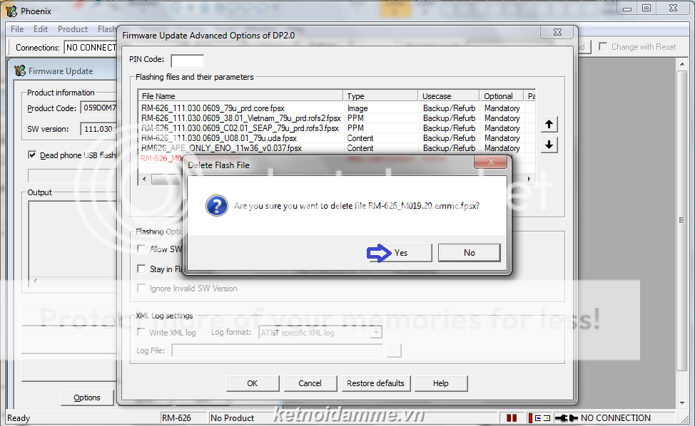

    • Nhấn vào file có dạng Mem. Card Content để xóa nó đi ->Delete – Yes. Xóa xong nhấn vào OK, phoenix sẽ trở về giao diện chính khi flash.
    [​IMG][​IMG][​IMG]

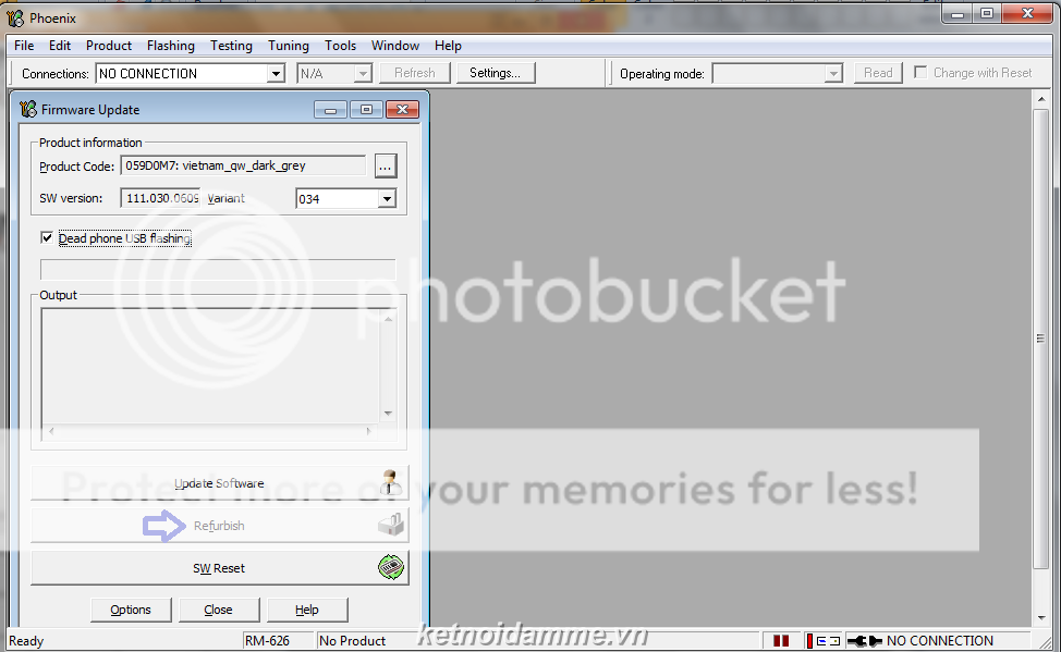

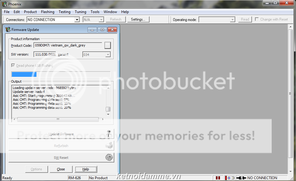

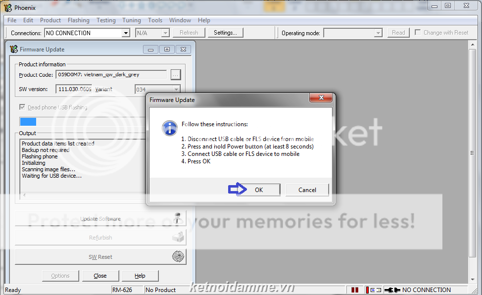

    • Tiếp tục nhấn vào Refurbish, chờ phoenix chạy đến như hình bên dưới các bạn cắm cáp kết nối PC với điện thoại, sau đó nhấn OK
    [​IMG][​IMG]

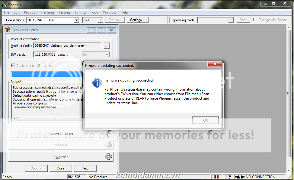

    • Phoenix sẽ bắt đầu chạy và nạp bộ firmware vào máy, thời gian nạp bộ FW vào máy mất khoảng vài phút là xong.
    [​IMG][​IMG]
